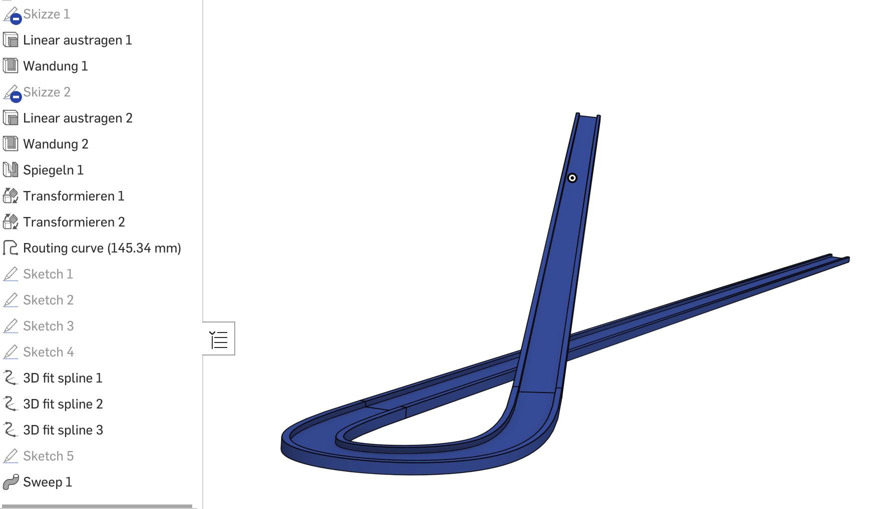

Hallo zusammen, ich will eine Kugelbahn konstruieren. Das Offene Dokument heisst "Kugelbahn". Wie ihr seht gibt es zwei "Parts" einen Blauen und einen roten. Jetzt möchte ich das der rote in Abstand x unter dem blauen durchläuft auf einer schiefen ebene. Meine Fragen: 1) wie erstelle ich die schiefe neue ebene. Eine waagerechte ebene kann ich erstellen. Und zweitens kann ich den blauen Part in der Kurve mit dem Roten Part so verbinden das die Kurve quasi in die "neue Ebene" übergeht. Ich hoffe ich hab mich nicht zu caotisch ausgedrückt

Maybe something like this.
Hallo Matt, ja genauso. Vielen Dank. Aber wirklich verstanden habe ich das noch nicht.

I created some sketch points, then 3D fit splines through those points, then a sweep using the 3D fit splines as the path.
