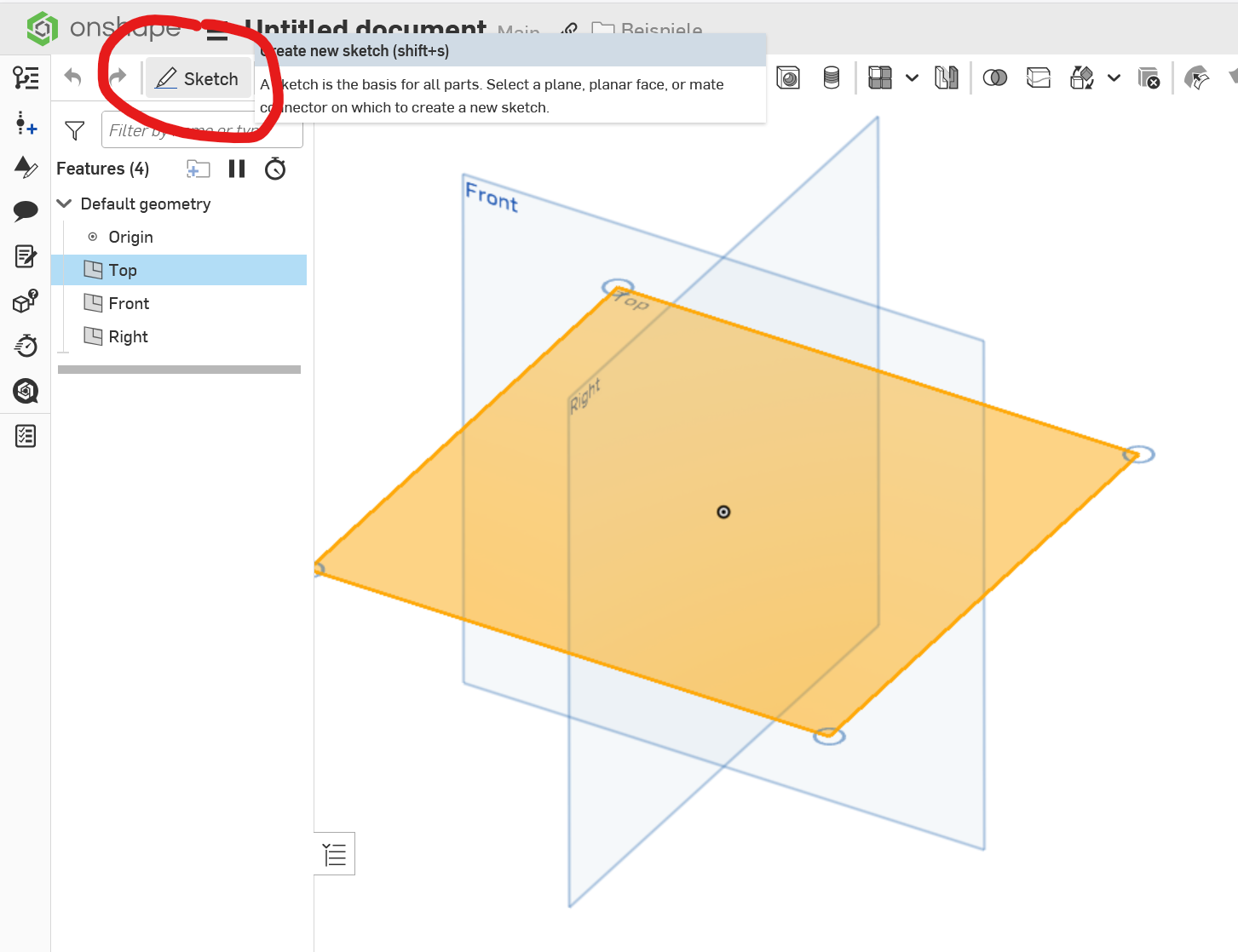

Bin ganz neu und angemeldet, finde aber nicht den Weg mit dem Zeichnen zu beginnen. Ich komme nicht auf die Konstruktionsebene, die in den Videos angezeigt wir.

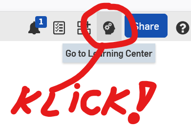

    Es ist tatsächlich eine gute Idde, die Tutorials durchzuarbeiten, die Du im Learning Center findest.
    Die "Konstruktionsebene", die Du suchst, ist vermutlich die Skizzenebene. Die findest Du, indem Du in einem Part Studio Tab z.B. auf eine der drei Standardebenen klickst und dann auf "Skizzieren" oben links.
    Wenn Du erstmal ein wenig Geometrie erzeugt hast, kannst Du statt auf eine der Standardebenen auch jede beliebige plane Fläche daribn auswählen, um daruf zu skizzieren, oder Dir eine eigene Ebene in beliebiger Lage anlegen.
