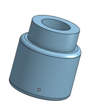

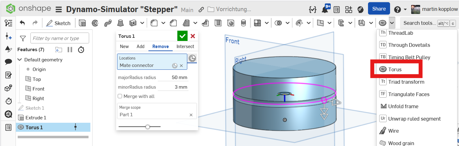

Hallo,
wie kann ich in den ober runden Körper außen zwei halbrunde Nuten für einen Dichtungsgummi einbringen?
Danke im Voraus!

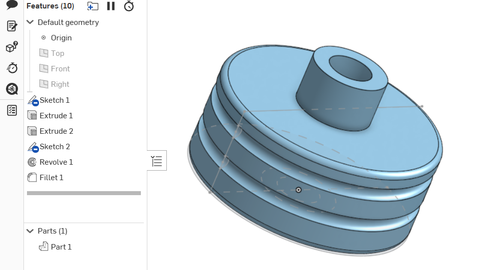

A simple revolve/remove will do the trick.
Je nach dem, was Du vorhast, kannst Du auch das "Torus" Feature Script aus der Primitives-Sammlung von Evan Reese benutzen:
Ich nehm' das oft für O-Ringe. Nuten für O-Ringe sind aber oft besser, wenn sie einen rechteckigen Querschnitt haben. Der Ring muss ja irgendwo ein wenig Volumen haben, in das er sich bei der Montage verquetschen kann.

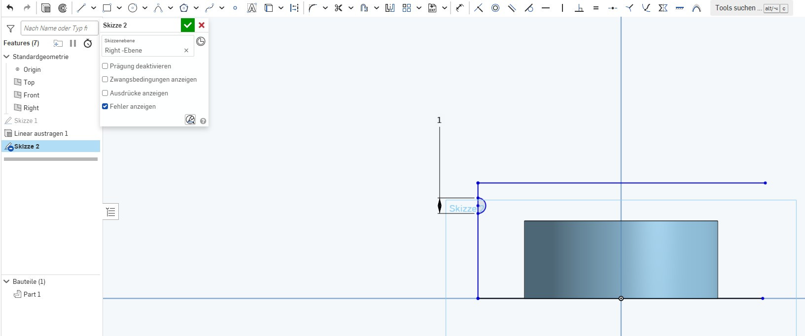

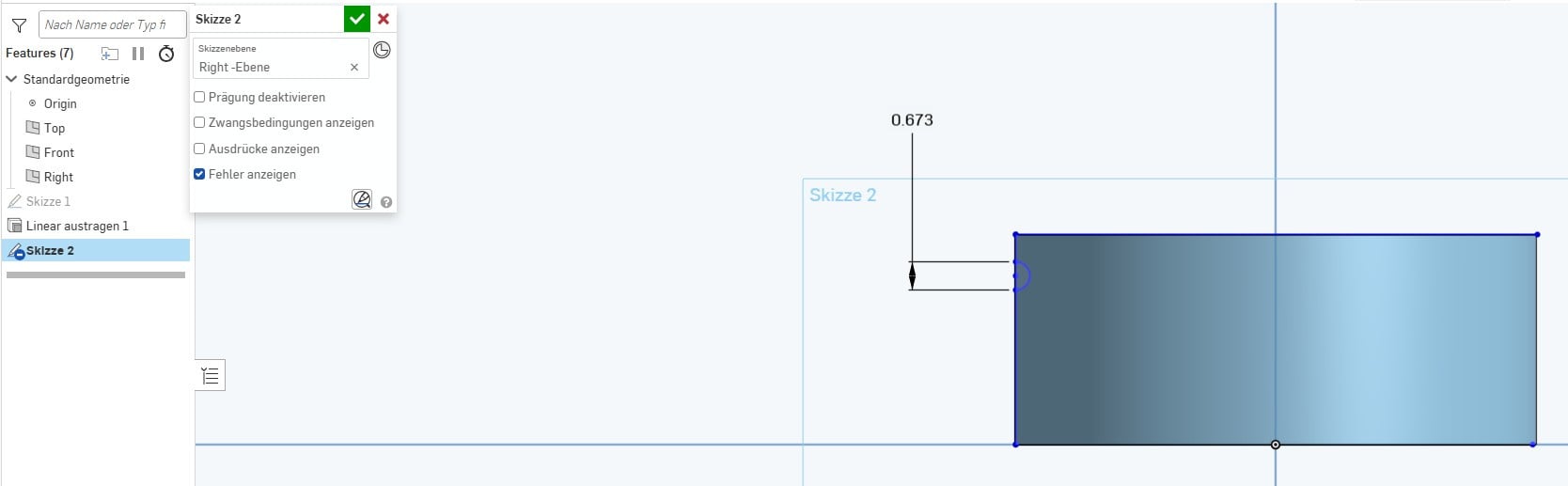

Hallo und erst einmal danke, aber ich verstehe es nicht so ganz ;-)
Die Aussparung konnte ich nachvollziehen aber immer wenn ich das Mass dafür ändere verschiebt er alles,
woran kann das liegen?

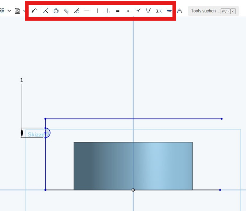

Ah! Du hast die Skizze nicht komplett bestimmt. Es muss ein paar festgelegte Maße geben, sonst 'weiß' die Software nicht, wie sie reagieren soll.
Versuche mal, zuest Maße an die senk- und waagerechten Linien anzubringen. Dann sollten sie schwarz werden, was bedeutet, dass sie "bestimmt" sind. Danach passiert das dann nicht mehr. Die Tools im roten Kasten helfen zusätzlich dabei, Bedingungen zu definieren, die die Elemente in der Skizze festlegen, bis sie "voll bestimmt" ist, und nicht nur die Linien und Punkte, sondern auch das Icon der Skizze im Feature-Baum nicht mehr blau ist.

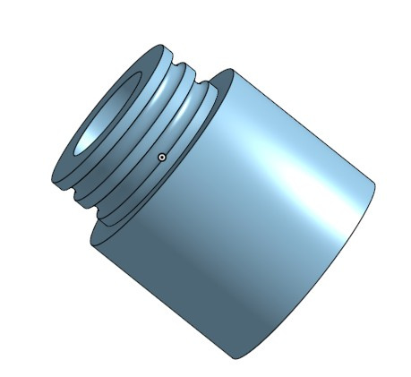

Danke, hat geklappt
