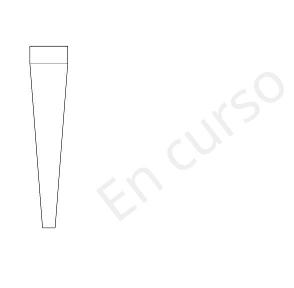

quiero exporta un dibujo em pdf pero este me sale sin colores y no encuentro como hacerlo , dicen que hay quie activar las sombras pero no encuentro donde
  • ry_gb
    ry_gb Member, csevp, pcbaevp Posts: 271 PRO
    Hola @julio_ferrera, espero que hayas encontrado la respuesta, pero en el caso de que no la hayas resuelto, este es el proceso:
    En las vistas que quiere imprimir, le das click derecho y en el menu de Mostrar/ocultar, seleccionas Mostrar vista sombreada.
