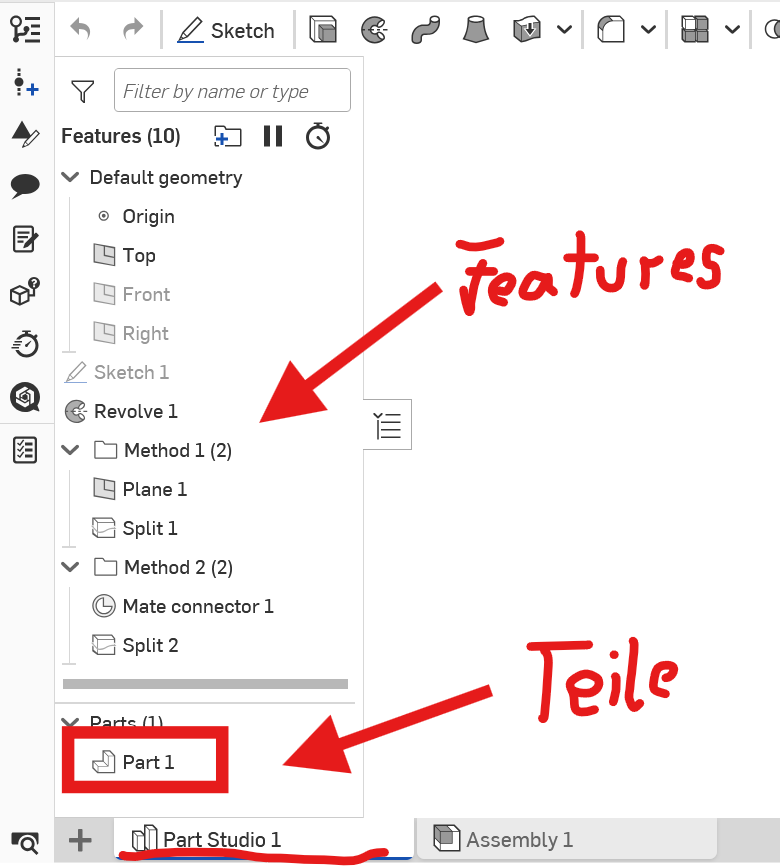

    Zu Deiner Frage: Einen solchen Befehl gibt es nicht. Du kannst beliebig viele Bauteile in einem Part Studio bauen und du kannst belebig viele Part Studios anlegen. Du baust sie, dann entstehen sie. Hast Du dann Teile, kannst Du sie in einem "Assembly Studio" zusammenbauen.

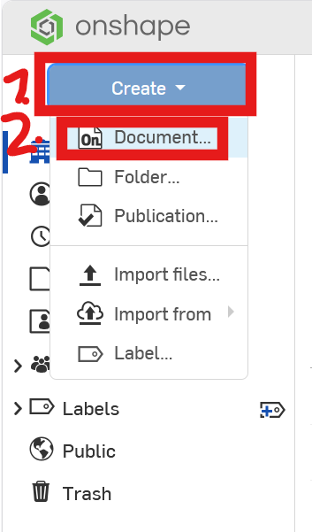

    Wenn Du anfangs noch kein Dokument offen hast, klicke zunächst oben links im Fenster auf das hier:
    Dann findest Du Dich in einem "Part Studio" Tab wieder. Hier skizzierst Du, was Du bauen willst, extrudierst, rotierst oder ziehst es nach Belieben und sobald ein Teil entsteht, wird es auch als Teil im unteren Bereich der Feature-Baumes angezeigt:

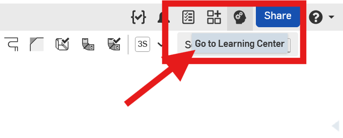

    Dazu gibt es auch eine sehr gute Beschreibung im "Learning Center", leider in Englisch, aber da ist auch ein Video, in dem man sogar ohne Ton in etwa sehen kann, was in welcher Reihenfolge gemacht wird. Klicke einfach mal rechts oben im Fenster auf diesen Button:

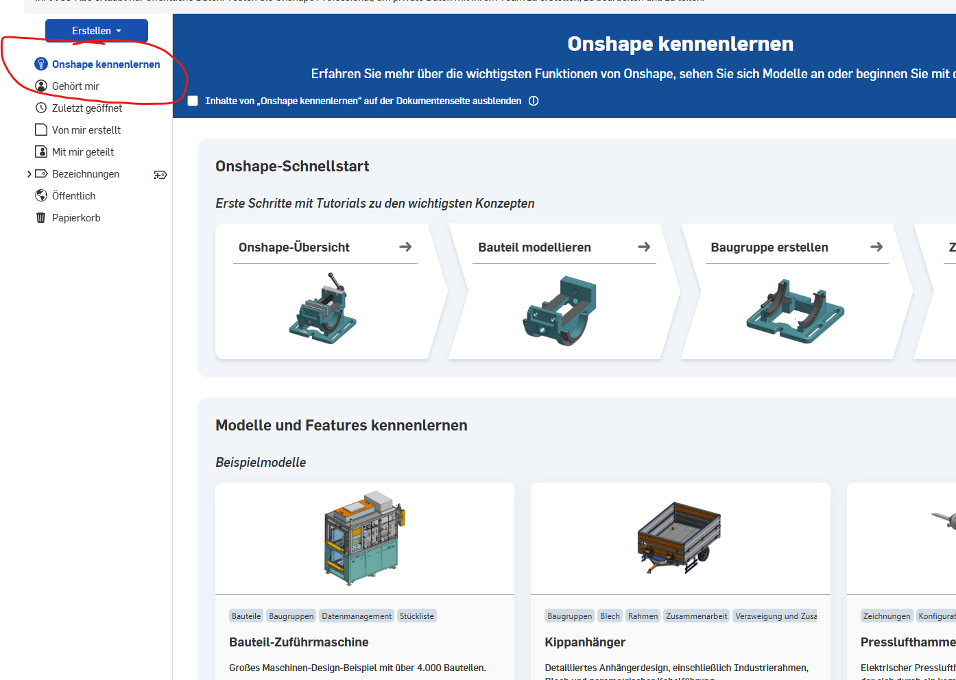

    Klar doch. Es gibt übrigens in Onshape einen super Kennenlern Seite. Da ist alles wunderbar erklärt.
    Zumindest in der Free Version sollte das standardmässig vorhanden sein.
    viele Grüsse Urs

    joe_röllin_vonroll_ Member Posts: 4 ✭
    Hallo Urs,
    Ich bin am Anfang durch die Kennenlern Seiten duchgeflogen, nicht richtig gelesen. Jetzt ist vieles abgearbeitet mit Haken - ich möchte diese aber nun richtig durcharbeiten. Wie kann man das nullen (werkseistellung) ? Für Beginner erkärt bitte.
