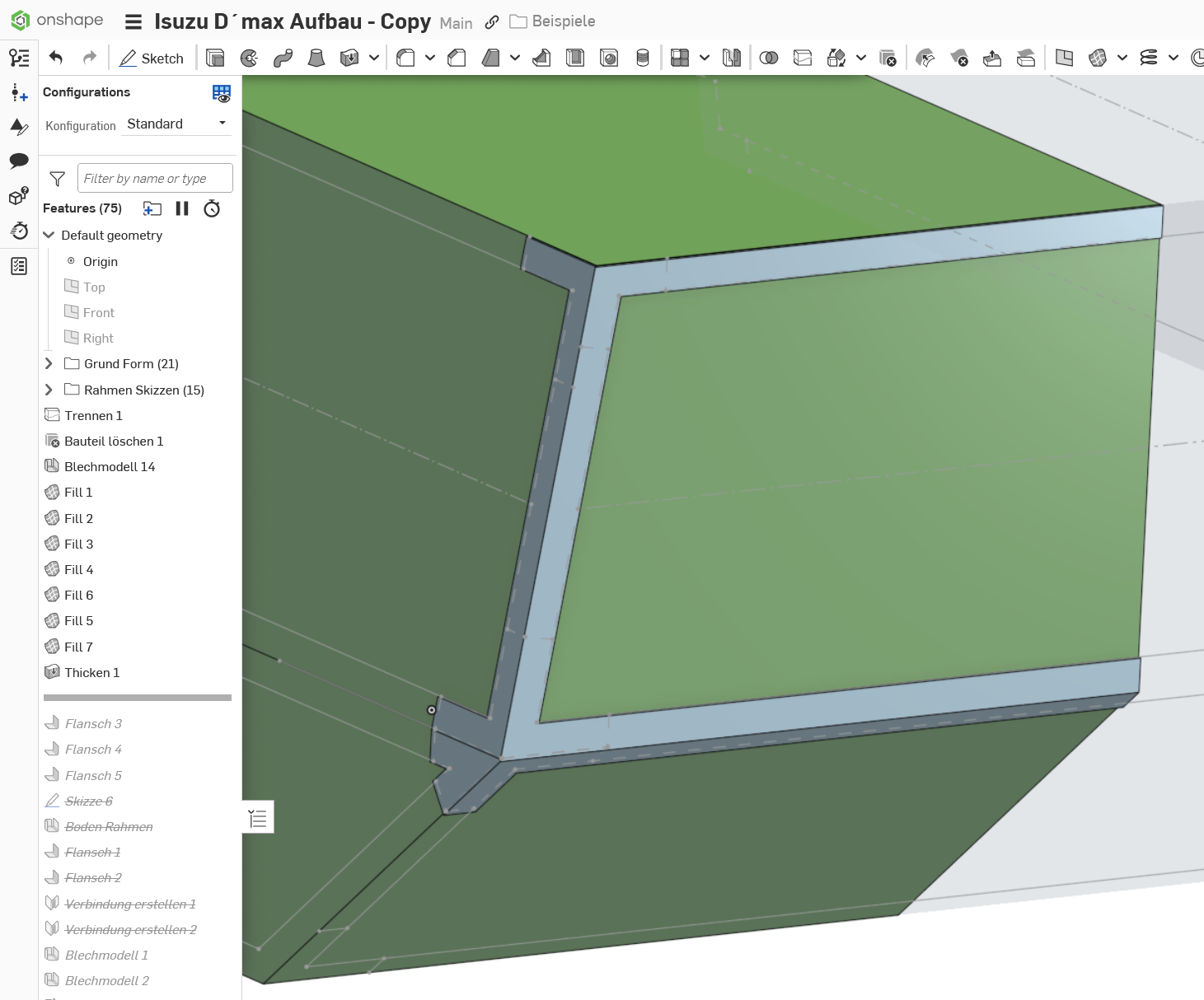

  • martin_kopplowmartin_kopplow Member Posts: 1,298 PRO
    @timo_afdzaludin Solche Rahmenkonstruktionen mit verschiedemen Winkeln können sehr schnell sehr unübersichtlich werden. Du bist ja schon recht weit gekommen. Vielleicht kann Dir, ausgehend von Deinem grünen Volumenmodell mit den Skizzen auf den Außenflächen, das "Fill" (Füllen) und dann das "Thicken" (Verdicken) Werkzeug helfen. Es erzeugt mit der "Add" (Hinzufügen) Option dann statt einzelner teile ganze Rahmen. Vielleicht müsstest Du die Skizzen zuvor noch etwas darauf anpassen, aber dann kannst Du größere Rahmenelemente bauen. Je nach dem, wie die die Winkelptrofile herstellen möchtest, könnte man auch daran denken, sie als Blechteile zu konstruieren.

  • timo_afdzaludintimo_afdzaludin Member Posts: 6
    Hello @martin_kopplow, thank you very much for the response and the proposed solution. The plan so far was to make aluminum angles for the edges and then weld them at different points, a kind of puzzle system, since the frame already has a certain size, and this would make it easier to manufacture and also repeatable. That’s why I found the idea of creating unfoldings from the parts very interesting, as it would be easier to manufacture and the drawings would also be clearer.
    Lg Timo
    In that case, I recommend using the sheet metal toolset. That will make unfoldings very easy. Good luck!
    Thank you, but I'm a bit stuck because it's not really working due to the bevels at the corners and the different angles.
  • EvanReeseEvanReese Member, Mentor Posts: 2,865 PRO
    Here's a wacky idea, and I'm not 100% clear on your goal, so maybe it will do what you want, but maybe not. One of the first features I ever wrote was Wireframe, which you can use to convert your solid body to something more like a bunch of extrusions, and from that you could convert faces to sheet metal. Am I close? Here's my copy of your model.
