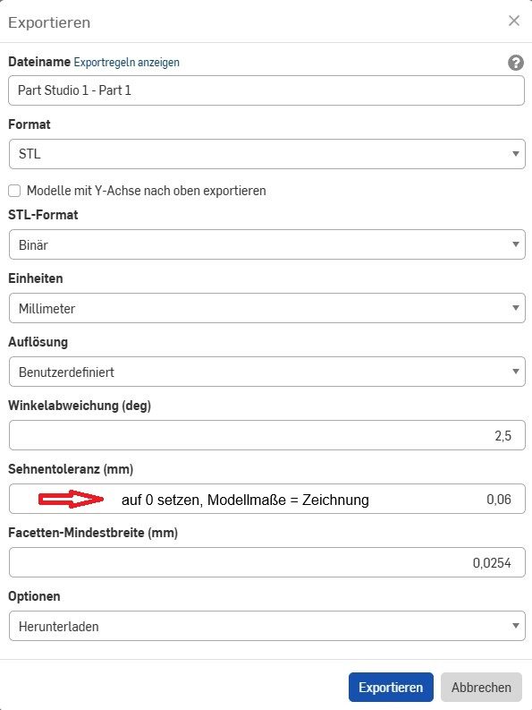

Nachdem ich viele Skizzen zum trainieren nachgezeichnet habe, habe ich nun auch etwas ausgedruckt und festgestellt, dass die Maße der 3D-Drucke um +0,5 mm gegenüber der Zeichnung größer sind.
Was ist falsch, was mache ich vielleicht falsch oder wie/wo kann man es einstellen?

Das wird höchstwahrscheinlich am Drucker/Slicer liegen. Overextrusion ooder das Material schrumpft weniger als erwartet.

Vielleicht die Export (als .stl?) Genauigkeit/Auflösung? Aber +0.5mm kling nach ziemlich viel.
Im CAD stimmen die Maße schon?

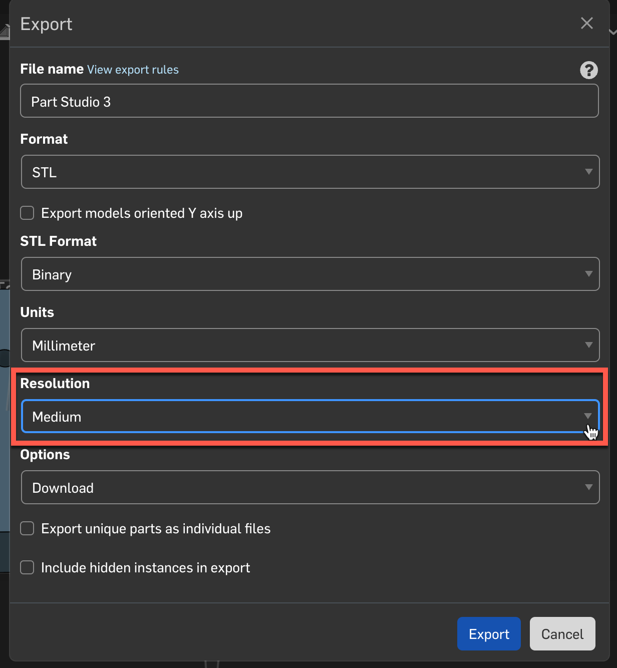

Ich habe die Test's jetzt gemacht. Es ist egal, wie die Resolution eingestellt wird (grob, mittel, fein), die Ergebnisse sind die gleichen. Auch wenn es als 3mf exportiert wird.

Hab noch einen Test gedruckt, die Abweichungen liegen in etwa bei 0,1mm pro mm. Summiert sich also bei bei steigenden Maßen 😯.
Mit FUSION ist es dar gleiche Effekt.
Hab den Fahler bei Auflösung (Resolution)- Benutzerdefiniert gefunden. Siehe Bild.
Danke David für die Hilfe und den Hinweis.

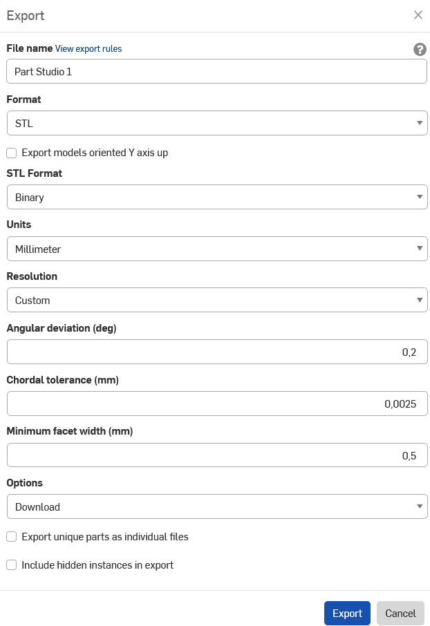

Interessant. Die Sehenenabweichung ist eigentlich nur für die Annäherung der Facetten an Bögen interessant. 'Klotzförmige' Dinge sollten davon unbeeindruckt bleiben. Wir drucken seit langem Onshape-Teile mit verschiedenen Druckern (DLP, FDM, MJF) und haben noch nie eine programmspezifische Abweichnung festgestellt. Hier ein Screenshot der üblichen Einstellungen:
Natürlich kommt es immer auch auf die Art der Teile an, und natürlich hat jeder Drucker so seine 'Persönlichkeit' und erfordert gewisse Offsets in den jeweiligen Achsen, die entweder im Slicer berücksichtigt weden (Der Stratsys macht da z.B. sehr gute Arbeit), oder in einer Print-Offset Bearbeitungsstufe, die wir in OS vor dem Export einfügen, indem ich das Teil in ein "Print-Studio"-Tab derive und dort die kritischen Flächen anpasse. Das trifft aber nur für die eng tolerierten Flächen zu, wie z.B. Lagersitze zu. So kann ich z.B. ein und dasselbe Teil mit den passenden Offsets für MJF oder FDM ausgeben, ohne dass die Druckanpassung die eigentlich Konstruktion beeinflusst, oder es mehrfach konstruieren zu müssen, alles incl. ggf. späterer Änderungen am Design.
