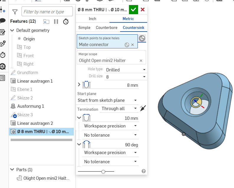

Nun möchte ich in die Oberseite eine Kegelsenkung machen.
d1 = 8mm
d = 4,5mm
H = 10mm
Ich habe schon alles mögliche Versucht, aber ich bekomme es einfach nicht hin. Weder mit einer "Bohrung" noch mit einer Ebene.
Vielleicht kann mir jemand einem Tipp geben wie ich das Problem lösen kann. Oder habe ich mit der Erstellung vom Körper schon einen Fehler gemacht ?

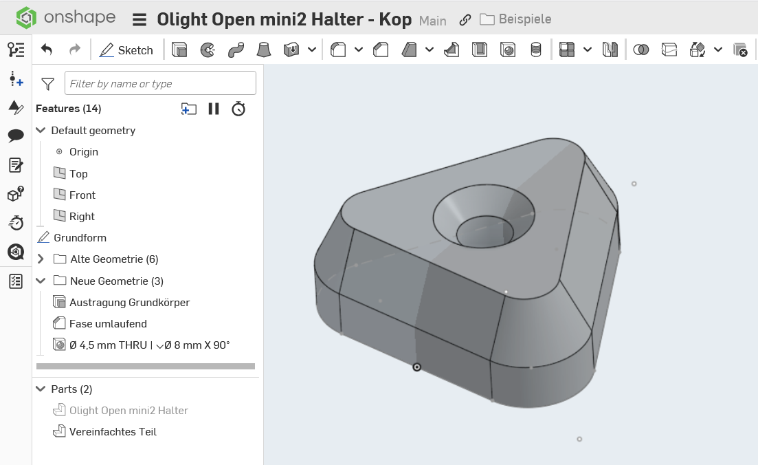

    Moin Sebastian,
    ich habe gerade mal in Deine Datei geschaut. Du hast nichts grundsätzlich falsch gemacht. Allerdings hast Du es komplizierter gemacht, als nötig. Viel komplizierter.
    Die Grundskizze ist okay. Du hättest aber die Austragung über die volle Höhe machen können, und dann ein Feature Fase mit der Option "2 Längen" oder "Länge und Winkel" an der Oberseite anwenden können. Das hätte dir die Skizze in 30mm Abstand und die Ausformung erspart. Aber das ist kein großes Problem, Du hast ja Deinen Körper bekommen.
    Was das Loch und die Senkung angeht, gibt es drei Wege, das zu erreichen.
    1. Du kannst eine Kreis-Skizze horizontal auf die Oberseite machen, sie negativ durch den Körper austragen, dann eine Fase für die Senkung anbringen.
    2. Du kannst eine Skizze für einen Rotationskörper senkrecht durch den Körper anlegen, die Rotation dann aus dem Körper entfernen.
    3. Du kannst das Feature "Bohrung" mit der Option "Kegelsenkung" benutzen.
    Letzteres ist das, was Glen bereits beschrieben hat. Es ist mit nur 3 Schritten die schnellste Lösung für einen Standardfall (siehe auch meine Datei), und auch die später am einfachsten zu editierende und stabilste Methode. Methode 1 erfordert etwas mehr Schritte, erlaubt Dir aber etwas mehr Kontrolle für Sondermaße, z.B. eine Entformungsschräge in der Bohrung. Methode 2 ist aufwändiger, aber Du wärst in der Gestaltung des Lochs völlig frei und könntest Variablen verwenden, z.B. für die Zielhöhe des zylindrischen Teils der Bohrung.
    https://cad.onshape.com/documents/d01568e3b9b2c5e278d4b484/w/748d8fce61b7cea986e9575e/e/6a8ed615998075db18fb70a8?renderMode=0&uiState=6937f003806a3bbe3b272e9e
    Eines verstehe ich allerdings nicht: Was ist Deine Vorgabe H = 10mm? Dein Körper ist nur 9mm hoch.
