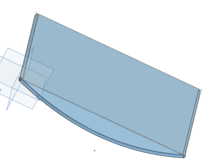

    @thibaud_coupé Extrudez au sommet de votre triangle. Créez ensuite une autre Extrude-Remove à l’aide du triangle.
  • john_mcclaryjohn_mcclary Member, Developers Posts: 3,977 PRO
    Bienvenue sur Onshape et le forum!
    Vous devrez sélectionner la zone à l'intérieur du triangle. Ensuite, choisissez "Through All". Puis cochez "Second end position" et choisissez "Through All" là aussi.
